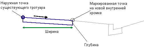

ЗаменаГородскогоТротуара
Данный элемент конструкции используется для замены существующего тротуара, начиная с существующей наружной кромки тротуара и вставки поверхности по направлению к бордюру.
Для использования данного элемента конструкции необходима отдельная трасса, определяющая информацию о существующей наружной кромке тротуара. Отметки в этой точке можно определить с помощью поверхности или профиля. Более того, если определяющий данную кромку компонент (например, бордюр или водосборный лоток) тоже представляет собой реконструкционный компонент, то кромки могут проходить через помеченные точки, что обеспечивает передачу информации о смещении и отметке.

Наружная помеченная точка тротуара
Определяет наружный край тротуара и отметку для начала построения элемента конструкции (НЕОБЯЗАТЕЛЬНЫЙ ПАРАМЕТР).

Ширина Ширина тротуара, измеренная в направлении от точки высокой кромки тротуара
Числовое
1,5 м
5,0 футов
Поперечный уклон в % Поперечный уклон тротуара в %, измеренный в направлении от высокой кромки тротуара
Числовое
-2%
Глубина
Глубина или толщина тротуара
Числовое, положительное
Помеченная внутренняя точка Имя помеченной точки, которую требуется сохранить на новом нижнем крае тротуара (НЕОБЯЗАТЕЛЬНЫЙ ПАРАМЕТР).
Текстовая строка
Нет

Режим
По умолчанию внешний край тротуара расположен в прикрепленной помеченной точке или на связанной трассе. Аналогично, отметка задается на основе связанной точки маркера, профиля или поверхности при данном смещении.
После установления начальной точки звенья конструкции тротуара вставляются от этой точки с заданной шириной, поперечным уклоном и глубиной по направлению вовнутрь. Если для помеченной внутренней точки задано имя, помеченная точка сохраняется как новый низкий край тротуара.
Работа в режиме компоновки
Данный элемент конструкции в режиме компоновки начинает построение в прикрепленной точке и прорисовывает отдельную форму с заданными размерами (ширина, поперечный уклон и глубина).
