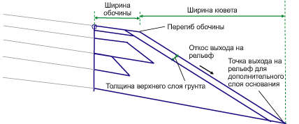

Проектная поверхность обочины вставляется для заданной ширины обочины и значения стандартного наружного поперечного уклона обочины от точки привязки. Звено основания вставляется от точки привязки, начиная с толщины дополнительного слоя основания ниже проектной поверхности.
Звено выхода на рельеф обочины может вставляться либо с фиксированным откосом ("Фиксировать откос выхода на рельеф" = "Истина"), либо с фиксированной шириной ("Фиксировать откос выхода на рельеф" = "Ложь"). Если используется фиксированный откос, звено, оканчивающееся выходом на рельеф, удлиняется от наружной кромки обочины до пересечения со звеном дополнительного слоя основания. В противном случае дополнительный слой основания расширяется до значения "Ширина выхода на рельеф" за наружную кромку обочины, а звено, оканчивающееся выходом на рельеф, соединяется с концом дополнительного слоя основания.
Если для материала верхнего слоя грунта установлено "положительное" значение, вводится новый слой материала с заданной толщиной непосредственно ниже звена, оканчивающегося на выходе на рельеф. Толщина измеряется перпендикулярно звену обочины, оканчивающемуся на выходе на рельеф. Этот слой простирается от верхнего слоя обочины до низа основания звена, оканчивающегося на выходе на рельеф. В результате этого нового положения слоя ширина верхнего слоя обочины будет скорректирована, как показано на следующем рисунке.
Звенья поверхности "Покрытие1", "Покрытие2" и "Основание" вставляются на заданной глубине параллельно проектному уровню до их пересечения со звеном выхода на рельеф обочины.

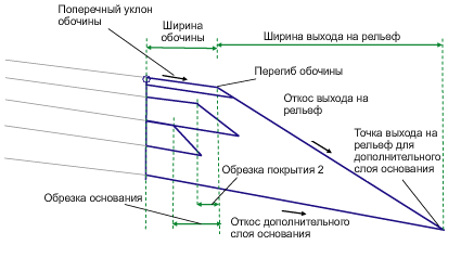

Если вышеприведенные значения обрезки являются положительными, верхний край соответствующего материала будет обрезан на эту величину и для звена основания будет установлено значение бокового откоса материала, равное откосу выхода на рельеф.
Затем, если "Промежуток между покрытием 1/покрытием 2 и/или покрытием 2/основанием" имеет положительное значение, эти слои будут разделены этим промежутком, как показано на рисунке ниже.

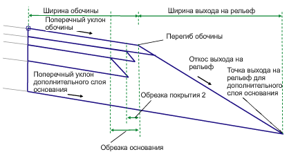

Если для промежутков между покрытием 1/покрытием 2 и покрытием 2/основанием установлено нулевое значение, элемент конструкции будет вычерчен, как показано ниже.
Если значение обрезки для подчиненных слоев установлено равным нулю, этот элемент конструкции будет подобен элементу конструкции ВсяОбочина с дополнительной облицовкой верхнего слоя грунта.
