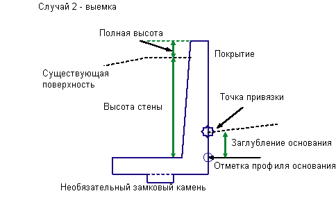

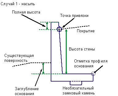

Этот элемент конструкции вставляет конструкцию подпорной стены с одной клиновидной стороной.
Стена наклоняется в сторону таким образом, чтобы все основания располагались на высокой стороне насыпи. Этот элемент конструкции также добавляет дополнительный замковый камень внизу.
Точка привязки меняется в зависимости от нахождения подпорной стены в состоянии выемки или насыпи. Если это насыпь, точка привязки находится вблизи верхнего края подпорной стены. Точка привязки располагается вблизи основания, если она вставляется в состоянии выемки.
Примечание: если не указаны другие единицы, все размеры приводятся в метрах или футах. Если значение поперечного уклона не указано в процентах (знак "%"), все значения поперечного уклона даны как отношение длины к высоте (например, 4 : 1).

| Полная высота | Расстояние между верхним краем стены и крутым изгибом насыпи или новым крутым изгибом выемки. | Числовое |
1,320 фута 0,40 м |
| Заглубление основания | Величина заглубления, измеряемая от верха основания до линии проектной поверхности на тыльной стороне стены в случае насыпи или до привязки в случае выемки. | Числовое |
1,667 фута 0,50 м |
| Замковый камень | Задает добавление дополнительного замкового камня ниже основания | Логический | Да |
Высота стены определяется от верхнего края основания до точки привязки отметки уровня земли на вертикальной грани, в зависимости от того, что выше. Высота стены сказывается на: откосе наклонной стены, ширине основания, размерах дополнительного замкового камня и расположении центра замкового камня.

Данный элемент конструкции может вставляться отдельно для левой или правой стороны. Точки привязки различны для состояния насыпи или выемки. Для насыпи предполагается, что точка привязки находится в месте пересечения проектной поверхности и внутренней грани стены на расстоянии ниже верхнего края стены, равном параметру "Высота верхней поверхности". Для выемки предполагается, что точка привязки находится в месте пересечения проектной поверхности и внутренней грани выше верхнего края основания на расстоянии, равном параметру "Заглубление основания". Высота стены определяется по входным значениям "Высота стены" или "Профиль". Для насыпи наклонная грань стены располагается по направлению к середине дорожного полотна. Для выемки наклонная грань стены удаляется от дорожного полотна по направлению к ограничиваемой земле. Если для параметра "Замковый камень" задано значение "Нет", то базой основания является одиночное горизонтальное звено. Если используется параметр "Замковый камень", вставляются звенья, определяющие дополнительный замковый камень.
В режиме компоновки данный элемент конструкции прорисовывает форму подпорной стенки, как определено введенными значениями параметров, при этом для элемента конструкции предполагается режим насыпи.

Состояние насыпи
Состояние выемки
