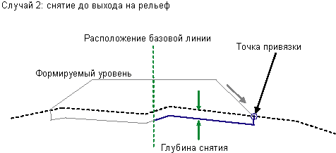

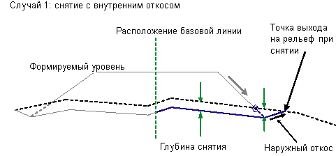

Данный элемент конструкции вставляет параллельные звенья, определяющие нижний уровень снятия верхнего слоя грунта ниже заданной поверхности. Если для параметра восстановления верхнего слоя грунта до существующей поверхности с наружным откосом задано значение "Нет", то снятие грунта начинается в точке привязки непосредственно на заданной поверхности, причем вертикальное звено со значением глубины задается входными параметрами. От нижнего края этого вертикального звена внутрь вводится ряд звеньев, параллельных заданной поверхности, до места расположения базовой линии этого элемента. Если для параметра восстановления верхнего слоя грунта до существующей поверхности грунта задано значение "Да", в точке привязки вводится звено с заданным внутренним откосом до места, где разность отметок между нижним краем этого нового звена и заданной существующей поверхностью грунта будет равна "глубине снятия верхнего слоя грунта". От этой точки вовнутрь вводится ряд звеньев, параллельных заданной поверхности, до места расположения базовой линии этого элемента. Кроме того, еще одно звено вводится снаружи и добавляется к выходу на рельеф существующей поверхности грунта.
Работа в режиме компоновки
В режиме компоновки данный элемент конструкции вставляет горизонтальную линию ниже точки привязки в направлении места расположения базовой линии. Это звено вставляется от точки привязки на глубине, равной "глубине снятия верхнего слоя грунта".
Если выбран параметр восстановления снятия верхнего слоя грунта до поверхности, то вначале вставляется звено внутреннего откоса с заданным значением откоса до глубины снятия верхнего слоя грунта, а затем добавляется горизонтальное звено, как было пояснено выше. Кроме того, звено наружного откоса добавляется снаружи от наружного дна звена снятия верхнего слоя грунта с заданным внутренним откосом и до отметки, равной точке привязки элемента конструкции.

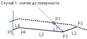

Точка/Звено Codes (Коды) Описание
P3 Выход на рельеф_снятие (только для Случая 1) Точка выхода на рельеф звена снятия верхнего слоя грунта с наружным откосом
L1 ВнутрОткос_Снятие (только для Случая 1) Звено снятия верхнего слоя грунта с внутренним откосом, определяющее засыпку
L2, L3, L4… Ln Снятие грунта Звенья снятия верхнего слоя грунта
