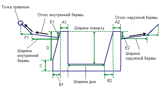

Этот элемент конструкции создает конструкцию кювета с дополнительной бермой и наружными откосами на внутренней и наружной конструкциях.
Точка привязки - это крайняя внутренняя точка дополнительной внутренней бермы. Если внутренние бермы пропускаются, то точка привязки является крайней внутренней точкой на внутренней стене конструкции кювета.
Примечание: если не указаны другие единицы, все размеры приводятся в метрах или футах. Если значение поперечного уклона не указано в процентах (знак "%"), все значения поперечного уклона даны как отношение длины к высоте (например, 4 : 1).

В этом разделе перечислены параметры данного элемента конструкции, которые могут соответствовать одному или нескольким целевым объектам чертежа, например поверхности, трассе или профилю. Более подробные сведения приведены в разделах в руководстве пользователя AutoCAD Civil 3D.
Целевые параметры: Нет
Этот элемент конструкции создает форму для конструкции кювета, как показано выше на рисунке. Чтобы пропустить звенья бермы и внутреннего откоса, следует ввести нуль для соответствующих параметров ширины.
В режиме компоновки данный элемент конструкции прорисовывается в соответствии со заданными входными параметрами, начиная с точки привязки.
