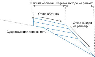

Этот элемент конструкции вставляет обочину при уширении, обрезающем слои базы и основания, на основе местоположения существующей поверхности грунта.
Точка привязки находится на внутреннем крае обочины на проектной поверхности.
Примечание: если не указаны другие единицы, все размеры приводятся в метрах или футах. Если значение поперечного уклона не указано в процентах (знак "%"), все значения поперечного уклона даны как отношение длины к высоте (например, 4 : 1).

После вставки этот элемент конструкции проверяет наличие целевой существующей поверхности грунта. Если эта поверхность существует, то поверхности основания и дополнительного слоя основания будут обрезаны до существующей поверхности.
Если эта поверхность не существует, то эта обочина функционирует так же, как элемент конструкции "ShoulderExtendAll".
Данный элемент конструкции в режиме компоновки отображает звенья, определенные входными параметрами.
