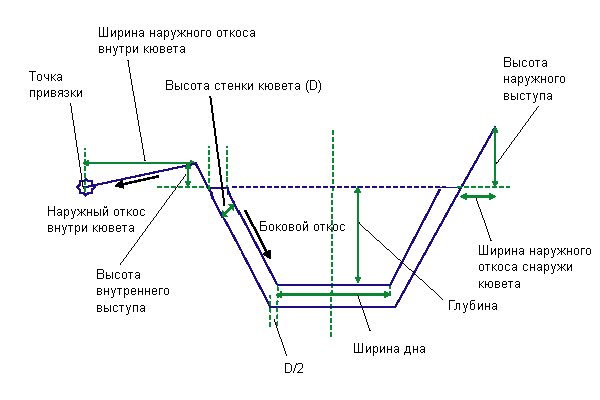

Этот элемент конструкции используется для создания конструкции кювета с дополнительными наружными и внутренними откосами.
Присоединение
Точка привязки является крайней внутренней точкой на звеньях профилирования, предшествующих конструкции кювета. Если звенья профилирования пропускаются, то точка привязки является крайней внутренней точкой на внутренней стене конструкции кювета (показана синим кружком).

Боковой откос Боковые откосы кювета Числовое 1:2
Высота стенки кювета Высота стенки кювета.Это измерение выполняется перпендикулярно стороне откоса, как показано на предыдущей схеме. Числовое, положительное
0,1 м
0,33 фута
Высота внутреннего выступа Выступ внутренней части кювета за точку привязки, не покрытый облицовочным материалом Числовое, положительное
0,15 м
0,45 фута
Ширина наружного откоса внутри кювета Ширина засыпки кювета с внутренней стороны Числовое, положительное
1,5 м
5,0 футов
Ширина наружного откоса снаружи кювета Ширина не покрытой облицовочным материалом полосы позади самой внешней точки конструкции кювета Числовое, положительное
0,1 м
0,33 фута

Этот элемент конструкции создает форму для конструкции кювета, как показано выше на рисунке.
Прим.:
В AutoCAD Civil 3D 2010 и предыдущих версиях параметр "Высота стенки кювета" измерялся по вертикали. В AutoCAD Civil 3D 2011 и более поздних версиях этот параметр измеряется перпендикулярно боковому откосу. Поэтому, если чертеж, содержащий эти элементы конструкции, созданные в AutoCAD Civil 3D 2010 и более ранних версиях, открывается в AutoCAD Civil 3D 2011 и более поздних версиях, при перестроении коридора (коридоров) этот параметр изменится и будет отражать новый режим функционирования. Любые отчеты по объемам земляных работ, в которых используется этот элемент конструкции, будут обновлены с учетом нового режима функционирования.
Работа в режиме компоновки
В режиме компоновки данный элемент конструкции создается снаружи, начиная с точки привязки, определенной входными параметрами.
