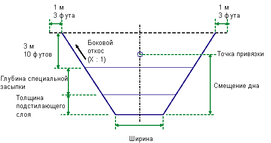

Данный элемент конструкции создает канаву с ровным дном и равными боковыми откосами, глубина которой достигает 3 слоев материала засыпки.
Присоединение
Точка привязки расположена на расстоянии "Смещение дна" над серединой основания канавы.

Ширина
Ширина дна рва
Числовое, положительное
2,0 м
6,0 футов
Боковой откос
Откос x : 1 боковых откосов канавы
3 : 1
Толщина подстилающего слоя
Глубина подстилающего слоя
0,0
Глубина специальной засыпки
Глубина слоя специальной засыпки
0,0
Смещение дна
Смещение по вертикали вниз от отметки линии уклона профиля до дна рва. Например, если профиль проходит вдоль верхнего края круглой трубы, смещение по вертикали равно диаметру трубы плюс расстояние от нижнего края трубы до дна рва.
Числовое
0,0

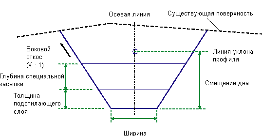

Режим
Отметка дна траншеи рассчитывается как отметка линии уклона профиля минус значение "Смещение дна". Горизонтальное звено дна траншеи размещается на данной отметке симметрично смещению точки привязки, боковые откосы продлеваются вверх к существующей поверхности. Горизонтальное звено "Подстилающий слой" располагается на заданной глубине выше дна траншеи. Горизонтальное звено "Специальная засыпка" располагается на заданной глубине над звеном "Подстилающий слой".

Ниже показан способ прорисовки траншеи и существующей поверхности в режиме компоновки.
