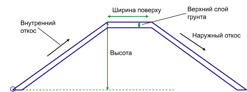

Это шумозащитное ограждение прорисовывается из точки привязки с заданными пользователем значениями внутреннего и наружного откоса. Если значение обрезки для ширины верхней части установлено равным нулю, результатом будет шумозащитное ограждение треугольной формы. Затем, если для данного элемента конструкции выбран слой верхнего слоя грунта, вставляется слой облицовочного материала, как показано на рисунке ниже. (Примечание: горизонтальное звено вставляется в точке привязки таким образом, что толщина материала равняется заданному значению).

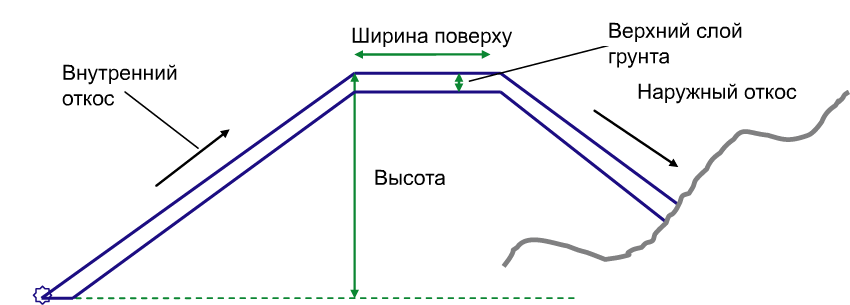

Если значение наружного откоса связано с поверхностью, высота этой стороны корректируется в соответствии с выходом на рельеф на поверхности, как показано ниже.

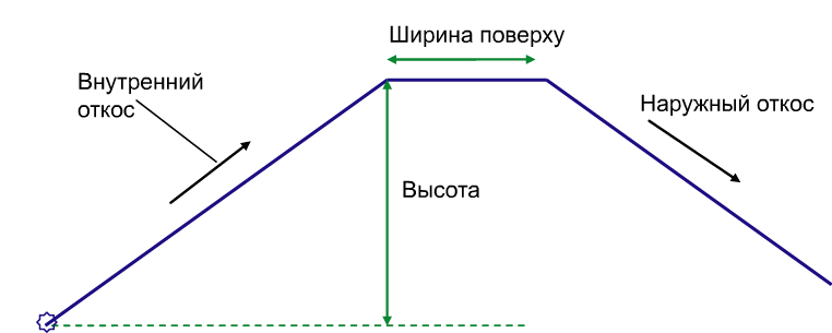

Если значение наружного откоса не связано с поверхностью, для высоты этой стороны устанавливается выбранное значение. Затем, если поверхность в этой точке выше верха ограждения, звено наружного откоса снова вычерчивается вниз с заданными значениями откоса и высоты.
