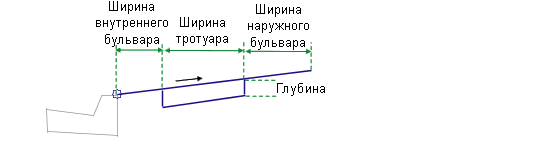

Данный элемент конструкции вставляет звенья бетонного тротуара с внутренним и наружным травяным бульваром.
Присоединение
Точка привязки находится на внутренней кромке внутреннего травяного бульвара. Элемент конструкции "ГородскойТротуар" обычно присоединяется к низу бордюра или кромке дорожного покрытия.

Ширина внутреннего бульвара
Ширина внутреннего бульвара с газоном
Числовое, положительное
0,0
Ширина тротуара
Ширина бетонного тротуара
Числовое, положительное,
ненулевое
1,5 м
5,0 футов
Ширина наружного бульвара
Ширина наружного бульвара с газоном
0,0
Поперечный уклон в %
Поперечный уклон тротуара и бульваров. Положительное направление уклона указывает вверх от точки привязки.
Числовое
2 (%)
Толщина
Толщина бетонного покрытия тротуара
0,100 м
0,333 фута
