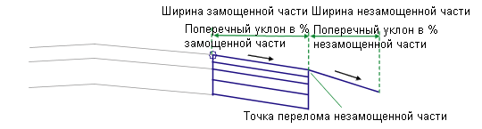

ОбочинаСУсеченнымОснованием
Данный элемент конструкции вставляет мощеную обочину со слоями дорожного покрытия и дополнительным слоем основания, ограниченными вертикальным звеном.
Присоединение
Точка привязки расположена на внутренней кромке мощеной обочины, которая обычно находится на наружном крае дорожного покрытия.
Входные параметры
Примечание: если не указаны другие единицы, все размеры приводятся в метрах или футах. Если значение поперечного уклона не указано в процентах (знак "%"), все значения поперечного уклона даны как отношение длины к высоте (например, 4 : 1).
Параметр
Описание
Тип
По умолчанию
Сторона
Определяет сторону от точки привязки (левую или правую), на которую вставляется элемент конструкции.
Слева / Справа
Справа
Ширина замощенной части
Расстояние от точки привязки до кромки мощеной обочины
Числовое
2,4 м
8,0 футов
Использовать поперечный уклон виража
Задает использование поперечного уклона виража из характеристик виража, определенных по трассе базовой линии для мощеной части обочины.
Список вариантов выбора:
  • Нет
  • Левая внешняя обочина
  • Левая внутренняя обочина
  • Правая внутренняя обочина
  • Правая внешняя обочина
Нет
Направление поперечного уклона обочины
Определяет направление поперечных уклонов обочины: от гребня или к гребню
  • От гребня
  • К гребню
От гребня
Поперечный уклон мощеной обочины по умолчанию
Поперечный уклон обочины с покрытием по умолчанию, если не задан поперечный уклон виража.
Числовое, уклон
-6,000%
Операции со звеном для незамощенной части
Определяет, следует ли вставлять незамощенную часть обочины. Значение должно быть одним из следующих:
Код: операция
1: используется всегда
2: используется только тогда, когда обочина расположена в выемке
3: используется только тогда, когда обочина расположена в выемке или на насыпи на высокой стороне виража.
Числовое, 1 – 3
1
Ширина незамощенной части
Ширина незамощенной части обочины Установить в нуль, чтобы игнорировать звено незамощенной части.
Числовое, положительное
1,8 м
6,0 футов
Поперечный уклон в % незамощенной части
Поперечный уклон в % незамощенной поверхности обочины
-6 (%)
Максимальный перелом незамощенной части
Максимальный перелом между поперечными уклонами в % мощеной и незамощенной частей на высокой стороне виража
8 (%)
Толщина покрытия 1
Толщина от проектной поверхности до покрытия 1 (нулевое значение пропустить)
Числовое, не отрицательное
0,025 м
0,083 фута
Толщина покрытия 2
Толщина от покрытия 1 до покрытия 2 (нулевое значение - пропустить)
0,025 м
0,083 фута
Толщина основания
Толщина от покрытия 2 до основания (нулевое значение - пропустить)
0,100 м
0,333 фута
Толщина дополнительного слоя основания
Толщина от основания до дополнительного слоя основания (нулевое значение - пропустить)
0,300 м
1,0 фут
Целевые параметры
В этом разделе перечислены параметры данного элемента конструкции, которые могут соответствовать одному или нескольким целевым объектам чертежа, например поверхности, трассе или профилю. Более подробные сведения приведены в разделах в руководстве пользователя AutoCAD Civil 3D.
Параметр
Тип назначения
Статус
Может использоваться для переопределения фиксированного значения "Ширина замощенной части" и привязки кромки обочины к смещению трассы Следующие типы объектов могут использоваться в качестве целевых для указания смещения: трассы, полилинии, характерные линии и фигуры съемки.
Не обязательно
Поверхность выхода на рельеф
Используется для определения того, где должна располагаться наружная кромка замощенной обочины - в выемке или на насыпи. Данный параметр не требуется, если для параметра "Операции со звеном для незамощенной части" установлено значение 1. Следующие объекты могут использоваться в качестве целевых для задания поверхностей: поверхности.
Условная зависимость; требуется, если значение параметра "Операции со звеном для незамощенной части" равно 2 или 3.
Выходные параметры
Параметр Описание Тип
Ширина обочины
Ширина замощенной обочины
Числовое
Поперечный уклон замощенной обочины
Числовое
Режим
Звенья для проектной поверхности обочины, поверхностей "Покрытие1", "Покрытие2", "Основание" и "Дополнительный слой основания" вставляются в наружном направлении, используя заданные значения "Ширина замощенной части", "Откос замощенной части в %" и "Толщина материала". Если параметр "Операции со звеном для незамощенной части" равен 1, звено незамощенной части обочины вставляется при любых условиях. Если код операций равен 2, проверяется расположение наружной кромки замощенной обочины - в выемке или на насыпи; звено незамощенной обочины вставляется только в выемку. Если код операции равен 3 или если поперечный уклон в % звена мощеной обочины является положительным, звено незамощенной обочины вставляется в выемку. Если разность между значением "Поперечный уклон в % мощеной части" и "Поперечный уклон в % незамощенной части" превышает значение "Максимальный перелом незамощенной части", вставляется звено незамощенной проектной поверхности с заданным значением "Поперечный уклон в % незамощенной части". В таком случае откос незамощенного звена регулируется так, чтобы зафиксировать разность заданного разлома.
Работа в режиме компоновки
Данный элемент конструкции в режиме компоновки отображает звенья обочины для нормальной двускатной дороги на основе предоставленных входных параметров. Если для параметра "Поперечный уклон замощенной части в %" задано числовое значение, замощенную участок обочины рассчитывается на основе этого значения. В противном случае используется стандартный откос -6%.
