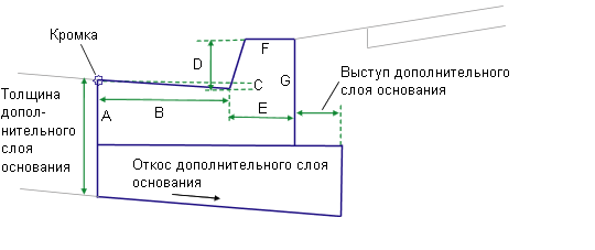

Режим
Звенья бордюра и водосборного лотка вставляются на основании размеров, заданных во входных параметрах: размер А - размер F. Все размеры должны быть положительными и не должны быть равны нулю. Если задана ненулевая толщина дополнительного слоя основания, слой основания вставляется на уровне нижнего края бордюра, его ширина равна ширине выступа бордюра. Дополнительный слой основания замыкает нижнюю поверхность бордюра, см. диаграмму.
Элемент конструкции образует форму простого бордюра и водосборного лотка с точкой прикрепления (а) на внутреннем крае водосборного лотка (или кромки) или (b) позади бордюра. Чтобы бордюр выглядел не вертикальным, его грани придается небольшая постоянная ширина.
