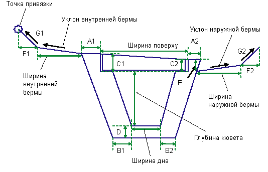

Данный элемент конструкции создает конструкцию кювета, которую можно добавлять отдельно для левой и правой стороны конструкции.
Дополнительно этот элемент конструкции может добавлять звенья выхода на рельеф с любой стороны конструкции.
Точка привязки является крайней внутренней точкой на звеньях профилирования, предшествующих конструкции кювета. Если звенья профилирования пропускаются, то точка привязки является крайней внутренней точкой на внутренней стене.

| Параметр | Описание | Тип | По умолчанию |
| Сторона |
Определяет сторону от точки привязки (левую или правую), на которую вставляется элемент конструкции. |
Слева / Справа | Справа |
| Глубина кювета | Глубина кювета у внутренней стенки | Числовое, положительное |
2,0 фута 0,6 м |
| Ширина дна | Ширина дна кювета | Числовое, положительное |
1,0 фут 0,3 м |
| Ширина поверху | Просвет кювета около крышки | Числовое, положительное |
2,0 фута 0,6 м |
| Зазор крышки | Зазор между краями крышки и внутренними стенками | Числовое, положительное |
0 футов 0 м |
| A1 | Толщина внутренней стенки вверху, около крышки | Числовое, положительное |
0,45 фута 0,15 м |
| B1 | Толщина внутренней стенки конструкции кювета | Числовое, положительное |
0,6 фута 0,2 м |
| C1 | Глубина крышки у внутренней стороны | Числовое, положительное |
0,6 фута 0,2 м |
| D | Глубина донного слоя кювета | Числовое, положительное |
0,6 фута 0,2 м |
| Ширина внутренней бермы | Ширина внутренней (необязательной) бермы. Если берма отсутствует, введите НУЛЬ. | Числовое, положительное |
1,5 фута 0,5 м |
| Уклон внутренней бермы | Поперечный уклон (необязательной) внутренней бермы. Измеряется от края конструкции кювета; положительное значение откоса указывает на повышение бермы из кювета | Числовое, тип уклона | 4% |
| F1 | Ширина (необязательного) звена наружного откоса внутри кювета. Если звено наружного откоса отсутствует, следует ввести НУЛЬ. | Числовое |
1,0 фут 0,3 м |
| G1 | Значение наружного откоса (необязательного) звена внутри кювета. Измеряется от края конструкции кювета; положительное значение откоса указывает на повышение звена от начальной точки | Числовое, тип откоса | 1:1 |
| A2 | Толщина наружной стенки вверху, около крышки | Числовое, положительное |
0,45 фута 0,15 м |
| B2 | Толщина наружной стенки конструкции кювета | Числовое, положительное |
0,6 фута 0,2 м |
| C2 | Глубина крышки у наружной стороны | Числовое, положительное |
0,45 фута 0,15 м |
| E | Глубина точки отсчета, в которой находится начало наружной бермы/звеньев наружного откоса | Числовое, положительное |
0 футов 0 м |
| Ширина наружной бермы | Ширина наружной (необязательной) бермы. Если берма отсутствует, введите НУЛЬ. | Ширина наружной бермы |
3,5 фута 1,1 м |
| Уклон наружной бермы | Поперечный уклон (необязательной) наружной бермы. Измеряется от края конструкции кювета; положительное значение откоса указывает на повышение бермы из кювета | Уклон наружной бермы | 4% |
| F2 | Ширина (необязательного) звена наружного откоса снаружи кювета. Если звено наружного откоса отсутствует, следует ввести НУЛЬ. | Числовое, положительное | 0,3 |
| G2 | Значение наружного откоса (необязательного) звена снаружи кювета. Измеряется от края конструкции кювета; положительное значение откоса указывает на повышение звена от начальной точки | Числовое, тип "откос" | 1 : 1 |

Этот элемент конструкции создает форму для конструкции кювета, как показано выше на рисунке. Чтобы пропустить звенья бермы и выхода на рельеф, следует ввести нуль для соответствующих параметров ширины.
В режиме компоновки данный элемент конструкции прорисовывается в соответствии со заданными входными параметрами, начиная с точки привязки.
