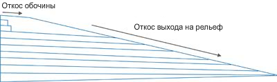

Этот элемент конструкции служит для вставки обочины, обеспечивающей управление параметрами виража. Кроме того, он поддерживает расширение слоев покрытия 1 и покрытия 2, а также варьирование уклона по базе отсчета.
Точка привязки расположена на внутренней кромке мощеной обочины, которая обычно находится на наружном крае дорожного покрытия.
Примечание: если не указаны другие единицы, все размеры приводятся в метрах или футах. Если значение поперечного уклона не указано в процентах (знак "%"), все значения поперечного уклона даны как отношение длины к высоте (например, 4 : 1).

| Тип выхода на рельеф дополнительного слоя основания | Укажите, требуется ли для звена, оканчивающегося выходом на рельеф, зафиксировать откос с возможностью изменения ширины или зафиксировать ширину с возможностью изменения откоса. | Возможные варианты: a) скорректировать ширину при фиксированном откосе, b) скорректировать откос при фиксированной ширине | Скорректировать ширину при фиксированном откосе |
| Откос выхода на рельеф | Значение фиксированного откоса звена, оканчивающегося выходом на рельеф, используется при применении параметра "Фиксированный откос" | Числовое, положительное | 4 ( : 1) |

Этот элемент конструкции вставляется на сторону, указанную точкой привязки. Откос всех звеньев, кроме L10, равен откосу, указанному для верхнего звена L1. Звено L10 определяется параметрами "Толщина внутренней части дополнительного слоя основания 3" и "Вираж/уклон на звене L1", если пользовательский уклон для звена L10 не задан.
Данный элемент конструкции в режиме компоновки отображает звенья обочины для обычной двускатной дороги. Если для параметров "Поперечный уклон обочины в %" и "Поперечный уклон дополнительного слоя основания в %" заданы числовые значения, звенья отображаются с заданными значениями откосов. В противном случае используется стандартный откос -2,50%.
