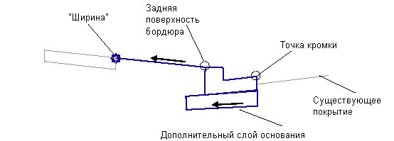

Данный элемент конструкции используется для замены существующего бордюра с водосборным лотком полосой дерна, привязанной с существующему внутреннему краю тротуара. Вертикальное расположение бордюра с водосборным лотком управляется проектируемым профилем низа бордюра.
Для применения данного элемента конструкции большое значение имеют данные о точке кромки (трасса или значение смещения).
Присоединение
Точка привязки представляет собой наружную/высокую точку края полосы дерна тротуара. Хотя номинально данная точка привязки должна отмечать высокую сторону полосы дерна, фактическое расположение верхней точки полосы дерна может изменяться, если пользователь присоединяет соответствующую помеченную точку или трассу и профиль. Следовательно, данная точка привязки в большей мере является вспомогательной во время размещения, чем точкой управления при проектировании.

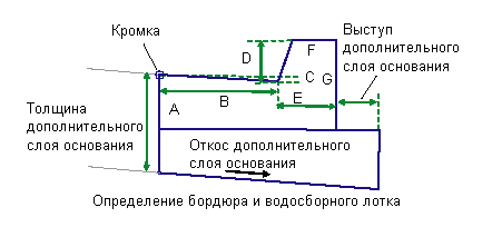

Толщина дополнительного слоя основания
Толщина дополнительного слоя основания в точке кромки. Если дополнительного слоя основания нет, следует использовать нулевую глубину.
Числовое, положительное
0,450 м
1,5 фута
Выступ дополнительного слоя основания
Выступ дополнительного слоя основания за заднюю поверхность бордюра. Чтобы ограничить дополнительный слой основания на задней кромке бордюра, следует использовать нуль.
0,3 м
1 фут
Метод установки поперечного уклона дополнительного слоя основания
Элемент определяет, следует ли применить для дополнительного слоя основания поперечный уклон виража наружной полосы, или задать числовое значение поперечного уклона в %
Список вариантов выбора
Фиксированный поперечный уклон
Поперечный уклон дополнительного слоя основания в %
Поперечный уклон дополнительного слоя основания в %. Не используется, если для параметра "Использовать вираж" установлено значение "Истина".
Числовое
-2 (%)
Размер A
(мм/дюймы)
Глубина водосборного лотка в точке кромки.
Числовое, положительное,
ненулевое
175 мм
7 дюймов
Размер B
(мм/дюймы)
Ширина от точки кромки до линии потока водосборного лотка.
400 мм
16 дюймов
Размер C
(мм/дюймы)
Глубина линии потока водосборного лотка относительно точки кромки.
ненулевое
25 мм
1 дюйм
Размер D
(мм/дюймы)
Высота верхнего края бордюра относительно линии потока водосборного лотка.
ненулевое
150 мм
6 дюймов
Размер E
(мм/дюймы)
Ширина от линии потока водосборного лотка до задней поверхности бордюра.
ненулевое
200 мм
8 дюймов
Размер F
(мм/дюймы)
Ширина верхней поверхности бордюра.
ненулевое
150 мм
6 дюймов
Размер G
(мм/дюймы)
Высота задней поверхности бордюра.
ненулевое
325 мм
13 дюймов

Данный элемент конструкции используется для параметрического размещения нового бордюра с водосборным лотком и может дополнительно привязываться (с полосой дерна) либо к внутреннему краю существующего тротуара, либо к новому тротуару, созданному другим элементом конструкции. Горизонтальное размещение бордюра с водосборным лотком определяется по ранее определенному известному положению точки кромки. Высокая сторона полосы дерна может располагаться либо с фиксированным смещением, либо по любой другой помеченной точке, такой как внутренняя кромка тротуара. Кроме того, данная точка может быть определена с помощью целевого параметра трассы и профиля. Вновь спроектированная точка кромки, дополнительно помеченная так, чтобы позже ее можно было использовать в качестве входного параметра для замены элемента конструкции полосы.
Ключевые этапы по завершению данного условного элемента конструкции:
  1. Смещение "низа бордюра" определяется по смещению точки кромки и входным параметрам.
  2. На основе целевого параметра получить значение отметки элемента "Задняя поверхность бордюра" в данном пикете и установить на этой отметке точку Р4.
  3. От данной точки, используя входные параметры (аналогично элементу ГородскБордюрВодосборныйЛотокОбщий1) создать все точки и звенья бордюра с водосборным лотком.
  4. Если назначена внутренняя помеченная точка тротуара, точка задается как Р10. Если помеченная точка не назначена, следует найти целевые параметры для трассы "внутренняя кромка тротуара". В противном случае отметка профиля определяется целевым параметром поверхности.
  5. Если для высокой стороны полосы дерна недоступны вышеуказанные данные, используется смещение (как указано при создании точки Р10 с помощью точки привязки).
Остальные звенья бордюра с водосборным лотком вставляются на основании размеров, заданных во входных параметрах: размер А - размер F. Значения всех размеров должны быть положительными и не должны быть равны нулю. Если задана ненулевая толщина дополнительного слоя основания, дополнительный слой основания вставляется на уровне нижнего края бордюра, его ширина равна ширине выступа бордюра. Дополнительный слой основания замыкает нижнюю поверхность бордюра, см. диаграмму.
Работа в режиме компоновки
Данный элемент конструкции в режиме компоновки устанавливается на основе точки привязки и стандартного смещения точки кромки от базовой линии. Ширина полосы дерна рассчитывается с помощью вычитания общей ширины бордюра с водосборным лотком из расстояния "от точки кромки до точки привязки". 2% поперечный уклон следует использовать для расчета низкой стороны полосы дерна (или точки низа бордюра), от которой, используя заданные входные параметры, прорисовывается бордюр с водосборным лотком.
