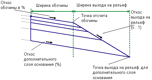

Режим
Проектная поверхность обочины вставляется для заданной ширины обочины и значения стандартного наружного поперечного уклона обочины от точки привязки. Звено основания вставляется от точки привязки, начиная с толщины дополнительного слоя основания ниже проектной поверхности.
Звено выхода на рельеф обочины может вставляться либо с фиксированным откосом ("Фиксировать откос выхода на рельеф" = "Истина"), либо с фиксированной шириной ("Фиксировать откос выхода на рельеф" = "Ложь"). Если используется фиксированный откос, звено, оканчивающееся выходом на рельеф, удлиняется от наружной кромки обочины до пересечения со звеном дополнительного слоя основания. В противном случае дополнительный слой основания расширяется до значения "Ширина выхода на рельеф" за наружную кромку обочины, а звено, оканчивающееся выходом на рельеф, соединяется с концом дополнительного слоя основания.
Звенья поверхности "Покрытие1", "Покрытие2" и "Основание" вставляются на заданной глубине параллельно проектной поверхности до их пересечения со звеном выхода на рельеф обочины.
Работа в режиме компоновки
Данный элемент конструкции в режиме компоновки отображает звенья, включающие обочину нормальной двускатной дороги, с использованием стандартного поперечного уклона для обочины и дополнительного слоя основания.

Прим.:
L14 - это новое звено, соединяющее P2-P10 или P2-P8, или P2-P6, или P2-P4, в зависимости от того, какое звено располагается ниже.
Диаграмма кодирования
