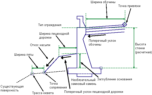

Этот элемент конструкции вставляет конструкцию подпорной стены с мощеной обочиной и со специальной привязкой к имеющемуся кювету.
Этот элемент конструкции может поместить дополнительное ограждение по верхнему краю стены и дополнительный замковый камень ниже основания.
Точка привязки расположена с внутренней стороны обочины.
Примечание: если не указаны другие единицы, все размеры приводятся в метрах или футах. Если значение поперечного уклона не указано в процентах (знак "%"), все значения поперечного уклона даны как отношение длины к высоте (например, 4 : 1).

| Толщина стены | Задает ширину верхней части стены | Числовое |
0,958 фута 0,292 м |
| Заглубление основания | Величина заглубления, измеряемая от верха основания до линии проектной поверхности на тыльной стороне стены в случае насыпи или до привязки в случае выемки. | Числовое |
1,667 фута 0,50 м |
| Замковый камень | Задает добавление дополнительного замкового камня ниже основания | Логический | Да |
| Использовать ограждение | Задает использование ограждения по верхнему краю стены | Строка, (a) Да, (b) Нет | Да |
| Использовать поперечный уклон виража |
Определяет использование поперечного уклона виража |
Список вариантов выбора | Нет |
| Направление откоса |
Определяет направление поперечных уклонов обочины: от гребня или к гребню |
Список вариантов выбора | От гребня |
| Поперечный уклон обочины по умолчанию | Стандартный поперечный уклон поверхности формы. Значение используется, если поперечный уклон виража не применяется или не задан для трассы базовой линии. | Числовое, положительное | - 2,0% |
| Ширина пешеходной дорожки | Ширина звена пешеходной дорожки на сопрягающем поперечном уклоне | Числовое, положительное |
3,300 фута 1,0 м |
| Поперечный уклон пешеходной дорожки | Поперечный уклон звена пешеходной дорожки (тип уклон/откос) | Числовое | 25 % |
| Откос насыпи | Откос звена насыпи, от пешеходной дорожки до точки сопряжения (типа "откос") | Числовое | 2,00 : 1 |
| Ширина пяты | Ширина от точки кювета до точки сопряжения (до существующего внутреннего края кювета) | Числовое, положительное |
1,670 фута 0,5 м |
Высота стены определяется от верхнего края основания до точки привязки отметки уровня земли на вертикальной грани, в зависимости от того, что выше. Высота стены сказывается на: откосе наклонной стены, ширине основания, смещении вертикальной грани стены, размерах дополнительного замкового камня и расположении центра замкового камня.

Данный элемент конструкции может вставляться отдельно для левой или правой стороны. Предполагается, что точка привязки находится на проектном краю проезжей части, от которого изображаются мощеные обочины, заданные в этом элементе конструкции.
Отметка верха основания определяется рабочими внутренними откосами от точки привязки до внутренней кромки дорожки с последующим вычитанием параметра "Заглубление основания" из звена привязки на смещении наружного угла основания. Высота стены (Н) рассчитывается между наружным краем обочины и верхом основания. Если для параметра "Замковый камень" задано значение "Нет", то базой основания является одиночное горизонтальное звено. Если используется параметр "Замковый камень", вставляются звенья, определяющие дополнительный замковый камень.
Примечание: очень небольшой зазор (0,001 на метр) остается между слоями дорожного покрытия и внутренней гранью стены. Это необходимо для облегчения анализа материалов с помощью функции расчета объема работ, как подробно описано ниже.
В режиме компоновки данный элемент конструкции прорисовывает форму подпорной стенки, как определено введенными значениями параметров, при этом для элемента конструкции предполагается режим насыпи.
