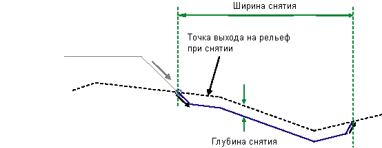

Этот элемент конструкции используется, чтобы задать глубину снятия верхнего слоя грунта.
Присоединение
Точка привязки расположена внутри звена снятия верхнего слоя грунта.

Глубина снятия Задает глубину снятия верхнего слоя грунта. Числовое
0,05 м
0,167 фута
Ширина снятия Задает ширину зоны снятия верхнего слоя грунта. Числовое
5 м
16,67 фута
Внутренний откос Значение внутреннего откоса восстановленного слоя, используемое по умолчанию, от исходной точки выхода на рельеф до начала наружного откоса. Числовое -2 (:1)
Наружный откос Наружный откос, который профилируется от нижней части снятого грунта до существующей поверхности Числовое, положительное 2 (:1)

Данный элемент конструкции вставляет параллельные звенья, определяющие нижний уровень снятия верхнего слоя грунта ниже заданной поверхности. Удаление поверхностного слоя начинается в точке вставки непосредственно под выбранной поверхностью. Звено внутреннего откоса размещается от точки вставки в сторону, определяемую входными параметрами. Это звено вычерчивается, пока разность отметок его самой низкой точки и существующей поверхности грунта не сравняется со значением "Глубина снятия".
Аналогично, звено наружного откоса вычерчивается от поверхности верхнего слоя грунта в точке вставки со смещением, равным значению "Ширина снятия". В данном случае вновь глубина этого звена такова, что разность отметок по нижнему краю звена по отношению к поверхности верхнего слоя грунта равна глубине снятия.
Затем, чтобы определить уровень снятия верхнего слоя грунта, вводится последовательность звеньев, соединяющихся над двумя новыми звеньями и параллельных заданной верхней поверхности грунта.
Для вставки вертикальных звеньев в точке вставки и/или на другом конце области снятия следует определить нулевые значения внутреннего откоса и/или наружного откоса.
Работа в режиме компоновки
В режиме компоновки с помощью входных параметров добавляются звенья внутреннего и наружного откосов. Для представления уровня снятия верхнего слоя грунта добавляется горизонтальная линия, соединяющая нижнюю поверхность этих двух звеньев.

P2 Выход на рельеф_снятие Точка выхода на рельеф звена снятия верхнего слоя грунта с наружным откосом
Все звенья Снятие грунта Звенья снятия верхнего слоя грунта
