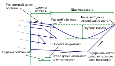

Данный элемент конструкции вставляет мощеную обочину со всеми дорожными слоями покрытия, основания и дополнительным слоем основания, доходящими до откоса выхода на рельеф обочины.
Точка привязки расположена на внутренней кромке мощеной обочины, которая обычно находится на наружном крае дорожного покрытия.
Примечание: если не указаны другие единицы, все размеры приводятся в метрах или футах. Если значение поперечного уклона не указано в процентах (знак "%"), все значения поперечного уклона даны как отношение длины к высоте (например, 4 : 1).

В этом разделе перечислены параметры данного элемента конструкции, которые могут соответствовать одному или нескольким целевым объектам чертежа, например поверхности, трассе или профилю. Более подробные сведения приведены в разделах в руководстве пользователя AutoCAD Civil 3D.
| Параметр | Описание | Статус |
| Ширина обочины | Может использоваться для переопределения фиксированного значения "Ширина обочины" и привязки левого края обочины к смещенной трассе. Следующие типы объектов могут использоваться в качестве целевых для указания смещения: трассы, полилинии, характерные линии и фигуры съемки. | Не обязательно |
| Параметр | Описание | Тип |
| Откос конца кювета | Откос кювета в конце | Числовое |
| Конечное смещение кювета | Смещение конечной точки кювета | Числовое |
| Конечная отметка кювета | Отметка конечной точки кювета | Числовое |
| Ширина обочины | Ширина замощенной обочины | Числовое |
| Поперечный уклон обочины | Поперечный уклон замощенной обочины | Числовое |
Проектная поверхность обочины вставляется с заданным значением "Ширина обочины" и "Поперечный уклон обочины" в наружном направлении от точки привязки. Затем добавляются параболические звенья кювета как последовательность из 6 звеньев от конца обочины на заданную ширину, используя значение глубины дна кювета в качестве нижней точки параболы.
Далее от точки привязки вставляется звено слоя основания с началом в точке, заданной значением "Толщина дополнительного слоя основания", ниже проектной поверхности, используя значение поперечного уклона обочины по умолчанию (или поперечного уклона виража). Другой край дополнительного слоя основания находится прорисовкой звена от конца кювета с значением внутреннего поперечного уклона дополнительного слоя основания, как показано на рисунке.
Если для материала верхнего слоя грунта установлено "положительное" значение, вводится новый слой материала с заданной толщиной непосредственно ниже звена, оканчивающегося на выходе на рельеф. Толщина измеряется перпендикулярно параболической форме кювета. Верх кювета вычерчивается от точки отсчета обочины при заданных значениях ширины и глубины кювета. На внутренней кромке кювета добавляется смещенное звено (вдоль звена обочины) для достижения заданной глубины верхнего слоя грунта кювета. Аналогично добавляется горизонтальное звено на наружном конце кювета. Теперь по этим двум величинам и значению толщины верхнего слоя грунта создается указатель параболического дна верхнего слоя грунта. В результате этого нового положения слоя ширина верхнего слоя обочины будет скорректирована, как показано на следующем рисунке.
Звенья поверхности "Покрытие1", "Покрытие2" и "Основание" вставляются на заданной глубине параллельно проектной поверхности. Основание звена Покрытие1 всегда простирается до звена, оканчивающегося на выходе на рельеф. Если значения покрытия 2 и/или обрезки слоя основания установлены равными нулю, верхние звенья этих слоев будут расширены до смещения "Нижнего звена предыдущего слоя". Нижние звенья этих слоев удлинены таким образом, что уклон клина, сформированного на боковой поверхности, равен начальному уклону кювета (Примечание: рассчитайте начальный уклон параболического кювета по трем известным точкам параболического уравнения).
Если вышеприведенные значения обрезки являются положительными, верхний край соответствующего материала будет обрезан на эту величину и для звена основания будет установлено значение бокового откоса материала, равное откосу выхода на рельеф.
Затем, если "Промежуток между покрытием 1/покрытием 2 и/или покрытием 2/основанием" имеет положительное значение, эти слои будут разделены этим промежутком, как описано в элементе конструкции "ЧередованиеОбочиныСДопСлоемОснования".
В режиме компоновки этот элемент конструкции отображает звенья, составляющие обочину, с назначенными им параметрами по умолчанию.
