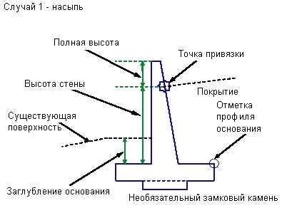

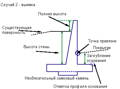

Данный элемент конструкции может вставляться отдельно для левой или правой стороны. Точки привязки различны для состояния насыпи и выемки. Для насыпи предполагается, что точка привязки находится в месте пересечения проектной поверхности и внутренней грани стены на расстоянии высоты верхнего края ниже верха стены. Для выемки предполагается, что точка привязки находится в месте пересечения проектной поверхности и внутренней грани выше верха основания на расстоянии, равном параметру "Заглубление основания". Высота стены определяется по входным значениям "Высота стены" или "Профиль".
Для насыпи наклонная грань стены располагается по направлению к середине дорожного полотна. Для выемки наклонная грань стены удаляется от дорожного полотна. Если для параметра "Замковый камень" задано значение "Нет", то базой основания является одиночное горизонтальное звено. Если используется параметр "Замковый камень", вставляются звенья, определяющие дополнительный замковый камень.

Диаграмма кодирования
Состояние насыпи
Состояние выемки
