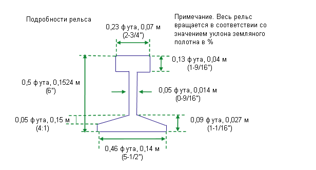

Данный элемент конструкции вставляет рельсы, шпалы, балласт и суббалласт для одноколейной железной дороги.
Элемент конструкции используется вместе с элементом конструкции "Выход на рельеф" с левой и правой стороны для замыкания существующей поверхности грунта в условиях выемки и насыпи.
Данный элемент конструкции создан для визуализации и демонстрации использования моделирования коридора в проектировании железных дорог. Элемент не предназначен для реальных инженерных работ.
Точка привязки находится на расстоянии, равном высоте рельсов относительно осевой линии шпал.
Примечание: если не указаны другие единицы, все размеры приводятся в метрах или футах. Если значение поперечного уклона не указано в процентах (знак "%"), все значения поперечного уклона даны как отношение длины к высоте (например, 4 : 1).

Звенья рельс, шпал, балласта и суббалласта рассчитываются и размещаются на основе предоставленных значений входных параметров. Если параметр "Уклон земляного полотна в %" не равен нулю, отметка профиля коридора фиксируется по центру рельсового пути на нижней стороне. Звенья проектной поверхности, шпал, балласта и суббалласта сохраняют уклон земляного полотна в %.
Данный элемент конструкции в режиме компоновки отображает звенья, состоящие из проектной поверхности, балласта, суббалласта и боковых откосов.
