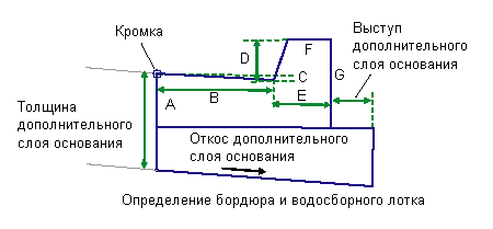

Размер A
(мм/дюймы)
Глубина водосборного лотка в точке кромки.
Числовое, положительное,
ненулевое
175 мм
6 дюймов
Размер B
(мм/дюймы)
Ширина от точки кромки до линии потока водосборного лотка.
400 мм
16 дюймов
Размер C
(мм/дюймы)
Глубина линии потока водосборного лотка относительно точки кромки.
ненулевое
25 мм
1 дюйм
Размер D
(мм/дюймы)
Высота верхнего края бордюра относительно линии потока водосборного лотка.
ненулевое
150 мм
6 дюймов
Размер E
(мм/дюймы)
Ширина от линии потока водосборного лотка до задней поверхности бордюра.
ненулевое
200 мм
8 дюймов
Размер F
(мм/дюймы)
Ширина верхней поверхности бордюра.
ненулевое
150 мм
6 дюймов
Размер G
(мм/дюймы)
Высота задней поверхности бордюра.
ненулевое
325 мм
13 дюймов

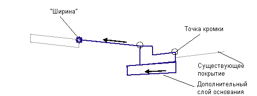

Работа в режиме компоновки
Данный элемент конструкции в режиме компоновки устанавливается на основе точки привязки и стандартного смещения точки кромки от базовой линии. Ширина полосы дерна рассчитывается с помощью вычитания общей ширины бордюра с водосборным лотком из расстояния "от точки кромки до точки присоединения". Минимально допустимый поперечный уклон полосы дерна используется для расчета задней точки бордюра, от которой, используя заданные входные параметры, прорисовывается бордюр с водосборным лотком.
