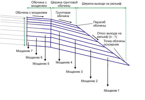

Данный элемент конструкции служит для вставки мощеной и грунтовой обочины (немощенной или гравийной) со всеми слоями покрытия, слоем основания и дополнительным слоем основания, продолженными до точки обочины основания.
Точка привязки расположена в начале первого звена. Этот элемент конструкции зависит от направления, в котором он вставляется. При положительном значении ширины, смещение от точки привязки увеличивается в направлении вставки.
Примечание: если не указаны другие единицы, все размеры приводятся в метрах или футах. Если значение поперечного уклона не указано в процентах (знак "%"), все значения поперечного уклона даны как отношение длины к высоте (например, 4 : 1).

| Способ задания поперечного уклона мощеной обочины | Указывает способ вычисления значения поперечного уклона мощеной обочины. Пользователь может также задать ссылку на параметр и определить верхние поперечные уклоны обочины на основе поперечного уклона дорожного покрытия прилегающей полосы движения. Описание функциональных характеристик вершины поперечного уклона обочины при выборе этого варианта приведено в разделе "Режим". | Список вариантов: a) По умолчанию, b) Использовать вираж внутренней обочины, c) Использовать вираж наружной обочины | По умолчанию |
| Используемое по умолчанию значение поперечного уклона мощеной обочины | Используемое по умолчанию значение поперечного уклона поверхности мощеной обочины | Откос | -4,0% |
| Ширина грунтовой обочины | Ширина незамощенной части обочины. | Числовое, положительное | |
| Способ задания поперечного уклона грунтовой обочины | Указывает способ вычисления значения поперечного уклона незамощенной обочины. Пользователь может также задать ссылку на параметр и определить верхние поперечные уклоны обочины на основе поперечного уклона дорожного покрытия прилегающей полосы движения. Описание функциональных характеристик вершины поперечного уклона обочины при выборе этого варианта приведено в разделе "Режим". | Список вариантов: a) По умолчанию, b) Использовать вираж внутренней обочины, c) Использовать вираж наружной обочины | По умолчанию |
| Используемое по умолчанию значение поперечного уклона грунтовой обочины | Используемое по умолчанию значение поперечного уклона поверхности незамощенной обочины. | Откос | -4,0% |
| Ширина выхода на рельеф | Указывает ширину выхода на рельеф для обочины | Числовое, положительное |
1,0 м 3 фута |
| Откос выхода на рельеф | Значение внутреннего поперечного уклона обочины, заключенной между точкой отсчета обочины и точкой обочины-основания. | Откос | 2 : 1 |
| Тип выхода на рельеф дополнительного слоя основания | Укажите, требуется ли для звена, оканчивающегося выходом на рельеф, зафиксировать откос с возможностью изменения ширины или зафиксировать ширину с возможностью изменения откоса | Возможные варианты: a) скорректировать ширину при фиксированном откосе, b) скорректировать откос при фиксированной ширине | Скорректировать ширину при фиксированном откосе |

При вставке обочины используются заданные значения параметров ширины и глубины. При задании поперечного уклона земляного полотна может также использоваться ссылка на параметр, устанавливающий равенство этого значения поперечному уклону поверхности основания прилегающей полосы движения. Если требуется, можно указать фиксированный откос. Откосы всех базовых поверхностей будут равны откосу земляного полотна. Если для определения ширины до точки обочины основания используется трасса, параметр "Внутренний откос обочины" игнорируется. Элемент конструкции обочины привязан к слоям дорожного покрытия (даже если внешние края слоев дорожного покрытия выступают).
Данный элемент конструкции в режиме компоновки отображает звенья, определенные входными параметрами.
