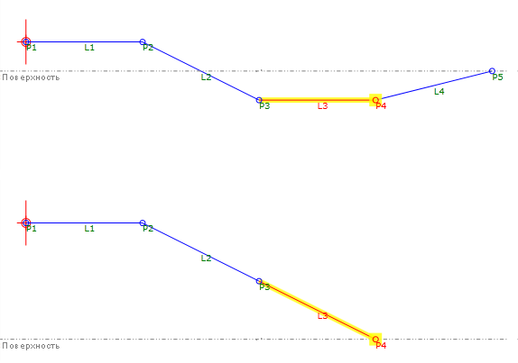

Укажите два параметра геометрии, применение которых зависит от указанного условия. В решениях можно использовать такие условия как истина/ложь, да/нет и выемка/насыпь.
Решение позволяет задать условие, а затем определить в блок-схеме ветвь "истина" и ветвь "ложь":
Прим.: Если для определения решения используется входная строка параметров, такая строка распознается с учетом регистра. Например, если решение определено как "Variable="XYZ"", ввод "Variable="xyz"" в качестве значения входного параметра возвращает значение "False" (ложь).

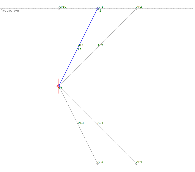

Пример использования последовательности решений для учета диапазона значений можно просмотреть в следующем образце файла PKT:
Decision Range Example.pkt
В этом примере для получения расстояния между P1 и целевой поверхностью используется дополнительная точка (Auxiliary Point). Сначала в зависимости от этого расстояния определяется, находится ли P1 в состоянии выемки или насыпи. Далее решения в ветвях выемки и насыпи используются для определения высоты насыпи или глубины выемки. Наконец, вычерчиваются P2 и L1 с откосом, указанным для данного условия.
Прим.: Для проверки этого условия в примере измените значение "Surface Preview Value" (Значение предварительного просмотра поверхности) на вкладке Target Parameters (Параметры целевого объекта).
