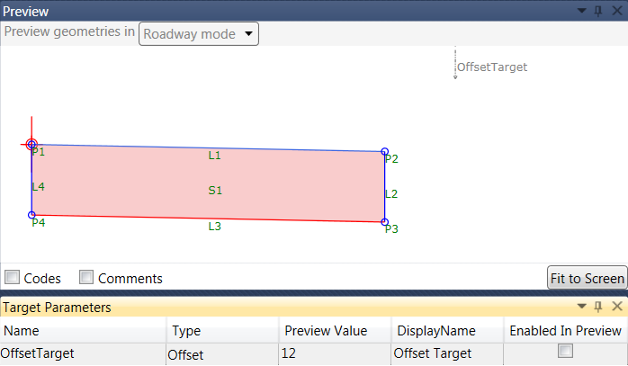

Для элемента конструкции также имеется параметр OffsetTarget, определенный на вкладке "Целевые параметры". Если для панели предварительного просмотра задан режим дорожного полотна, то можно просмотреть, как элемент конструкции будет реагировать, если целевой объект обнаружен путем установки флажка Enabled In Preview (включено в предварительном просмотре), как показано на следующем рисунке.
Можно снять флажок Enabled In Preview (включено в предварительном просмотре), чтобы увидеть, как элемент конструкции будет реагировать, если целевой объект не обнаружен, как показано на следующем рисунке. В этом случае ширина полосы движения изменяется, чтобы использовать ширину, определенную в элементе конструкции.
На следующем рисунке показана часть коридора, которая была создана с этим элементом конструкции в AutoCAD Civil 3D. Линии синего цвета представляют целевые объекты. Если целевой объект не обнаружен, часть элемента конструкции с бордюром и водосборным лотком не применяется.
