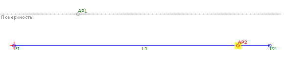

Пример
Пример использования этого элемента геометрии можно просмотреть в следующем образце файла PKT:
Auxiliary Intersection Example.pkt
В данном примере создается дополнительное пересечение (AP2) создается в точке пересечения L1 и указанного откоса от точки AP1. Откос удлинен и обращен.
