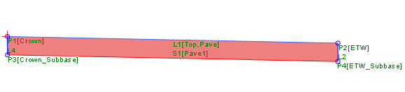

Просмотр кодов и заметок
На панели "Preview" (Предварительный просмотр) можно просматривать коды и заметки, присвоенные на палитре Properties (Свойства).
Просмотр Действие
Codes (Коды) Установите флажок "Codes" (Коды).
Заметки Установите флажок "Comments" (Заметки)

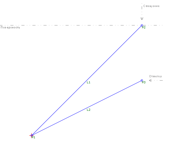

Тестирование поведения элементов конструкции с целевыми параметрами
В случае присвоения целевого параметра на панели "Preview" (Предварительный просмотр) отображается его местоположение относительно исходной точки.
Если элемент геометрии ссылается на целевой параметр, перетащите этот параметр для проверки реагирования элемента конструкции на изменения целевого параметра.
Прим.: Привязка линии целевого параметра выполняется с шагом 0,1. Для более точного размещения введите значение "Preview Value" (Значение для предварительного просмотра) на вкладке Target Parameters (Целевые параметры).
