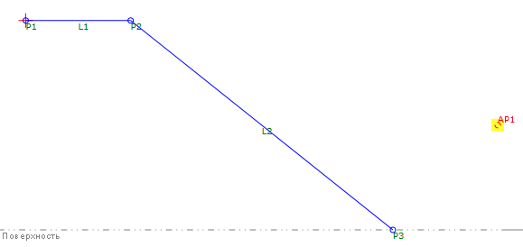

Пример
Пример использования этого элемента геометрии можно просмотреть в следующем образце файла PKT:
Auxiliary Mark Point Example.pkt
В этом примере дополнительная точка маркера называется AP1. Значения дельта X и дельта Y от точки P3, расположенной с откосом от P2 к целевой поверхности, оба равны 0,5. Если отметка поверхности изменяется, P4 сохраняет свое положение относительно P3.
