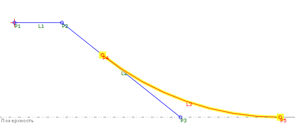

Примеры
Примеры использования этого элемента геометрии можно просмотреть в следующем образце файла PKT:
Daylight Rounding Example.pkt
В образце файла PKT содержится пример скругленного звена, оканчивающегося выходом на рельеф. Для просмотра параметров выберите на блок-схеме скругленное звено, оканчивающееся выходом на рельеф, а затем перейдите к панели "Properties" (Свойства).
В примере к поверхности обращено звено L2. L3 является скругленным звеном, оканчивающимся выходом на рельеф, формирующим дугу от L2 до поверхности. При изменении отметки поверхности L3 сохраняет определяющие параметры, а также касание L2.
