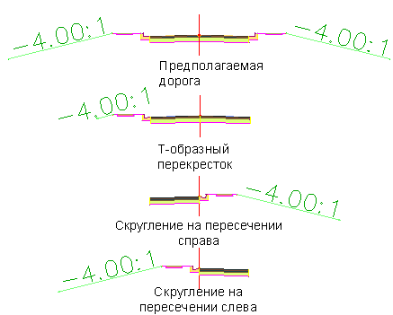

  1. Увеличьте изображение конструкций с правой стороны от поверхности.
  2. На конструкции "Предлагаемая дорога" выберите базовую линию.
    Прим.:
    Не перетаскивайте маркер базовой линии с помощью ручек.
  3. Щелкните на нижнем крае маркера базовой линии. Перетащите базовую линию на инструментальную палитру Tutorial Assemblies.
    Изображение и имя конструкции появляются на инструментальной палитре.
  4. Повторите шаги 2 и 3 для остальных трех конструкций.
