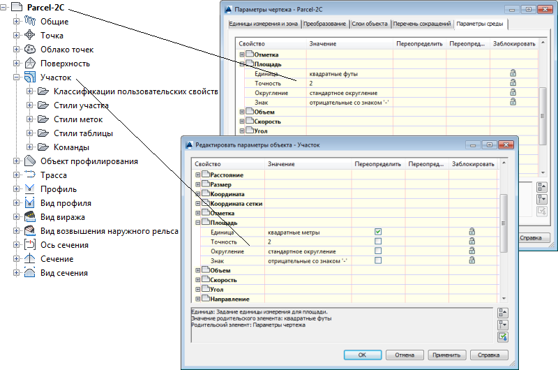

Каждый объект более низкого уровня иерархии параметров может либо наследовать, либо переопределять параметры более высокого уровня. На следующей иллюстрации показан набор переопределений для единиц измерения площади на уровне участков.
Параметры объекта могут переопределять параметры чертежа.
Стрелка в столбце "Переопределение дочерних элементов" диалогового окна "Параметры чертежа" (верхний чертеж) указывает на то, что на нижележащем уровне задано переопределение. Флажок в столбце "Переопределить" диалогового окна "Параметры участка" (нижний рисунок) указывает на то, значение, заданное в этом диалоговом окне, переопределяет значение, заданное на вышележащем уровне.
Для отмены переопределения на уровне чертежа достаточно щелкнуть на нем мышью. Можно также запретить переопределения путем блокировки параметра.
