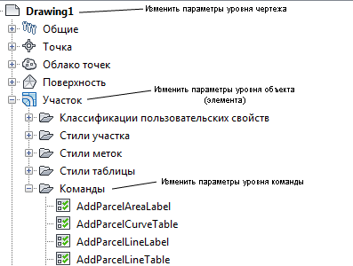

Для изменения параметров используется стандартное диалоговое окно, которое можно вызвать на трех различных уровнях.
Изменять параметры каждого из уровней нужно в разных местах дерева "Параметры", как показано на следующем рисунке:

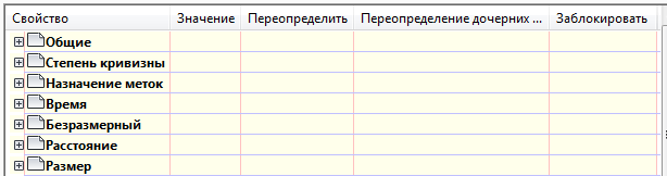

Доступ к параметрам уровня чертежа открывается щелчком правой кнопки мыши на имени чертежа в дереве "Параметры" и выбором строки меню "Редактировать параметры чертежа".
На уровне чертежа диалоговое окно "Изменение параметров" содержит только параметры среды, установленные для чертежа:
Параметры уровня объекта
Уровень коллекции объектов в дереве "Параметры" используется для управления всеми параметрами, связанными с типом объектов. Изменять параметры объекта и переопределять параметры среды для чертежа нужно на этом уровне дерева.

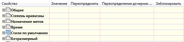

Доступ к параметрам уровня объекта открывается щелчком правой кнопки мыши на коллекции объектов в дереве "Параметры" и выбором строки меню "Редактировать параметры объекта".
На уровне объекта это диалоговое окно также содержит параметры (перечень которых находится во вкладке "Общие параметры"), которые относятся только к объектам, например, стили по умолчанию:
Параметры уровня команды
Уровень коллекции "Команды" в дереве "Параметры" используется для переопределения на покомандной основе как параметров уровня объекта, так и параметров среды чертежа. Кроме того, здесь можно установить собственно параметры команд.

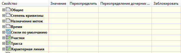

Доступ к параметрам уровня команд открывается щелчком правой кнопки мыши на команде в развернутой коллекции "Команды" в дереве "Параметры" и выбором строки меню "Редактировать параметры команды".
На уровне объекта это диалоговое окно также содержит параметры, относящиеся только к командам, например параметры "Участки" и "Трассы", которые используются командой "CreateSite".
