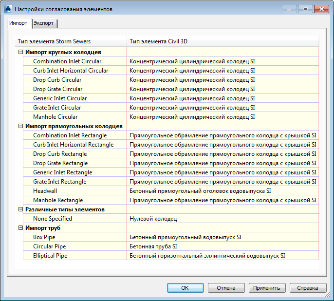

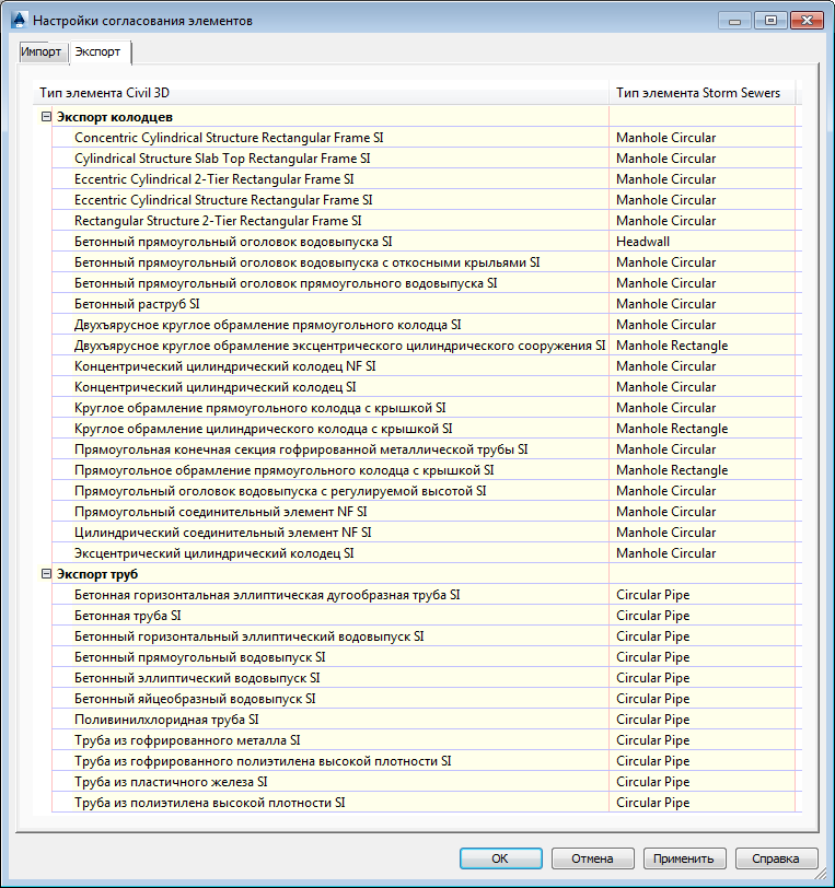

Параметры сопоставления элементов по умолчанию находятся в параметрах элементов для трубопроводных сетей в разделе "Параметры переноса в Storm Sewers по умолчанию".
Для большинства пользователей наилучшие результаты достигаются с использованием идентичных настроек для сопоставления при экспорте и импорте. В противном случае при импорте будет использовано другое семейство элементов.
На вкладке "Экспорт", как показано ниже, можно выбрать любые доступные типы элементов Storm Sewers (справа) для сопоставления с каждым типом элементов AutoCAD Civil 3D из текущего каталога элементов. Отображаемые типы элементов AutoCAD Civil 3D обновляются с учетом изменений, внесенных в каталог элементов.
На вкладке "Импорт" можно выбрать семейство элементов AutoCAD Civil 3D (справа), которое будет использоваться для каждого доступного типа элементов Storm Sewers. Типы элементов Storm Sewers представлены в фиксированном списке. Такое сопоставление должно соответствовать сопоставлению при экспорте без изменения семейств элементов.
Большинство новых колодцев в Storm and Sanitary Analysis экспортируется в виде прямоугольного объекта 1,2 на 1,2 метра в файле STM. При этом возможно несоответствие типам элементов, первоначально импортированным в виде круглых колодцев (если для параметра "Использовать идентификатор импортированного элемента для семейства элементов" установлено значение "Нет"). Одним из возможных решений является сопоставление прямоугольных элементов Storm Sewers и круговых элементов Storm Sewers с тем же типом элементов AutoCAD Civil 3D. Однако при настройке этого параметра с учетом такой стратегии однозначное сопоставление типов элементов Storm Sewers и AutoCAD Civil 3D будет невозможно.
Сопоставление типа элементов STM с типом элементов Storm and Sanitary Analysis определено в программе. В следующей таблице показано использование значений в Storm and Sanitary Analysis. Слева направо показаны типы элементов STM при импорте в Storm and Sanitary Analysis и последующем экспорте в файл STM:

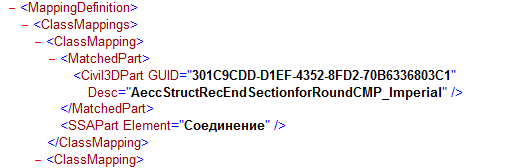

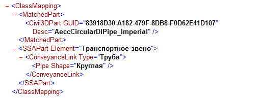

Файл XML сопоставления элементов состоит из двух частей:
Раздел файла XML "Сопоставляемый элемент в AutoCAD Civil 3D" размещается между тегами <MatchedPart> и </MatchedPart>. Для каждого элемента или нескольких элементов AutoCAD Civil 3D идентификатор элемента (GUID семейства элементов) и описание элемента будут находится в конструкции сопоставляемого элемента.
Для каждого соответствия в <ClassMapping> должен быть найден отдельный элемент SSA.

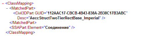

Ниже приводится пример файла XML сопоставления элементов. В данном примере показано сопоставление пользовательского семейства элементов AutoCAD Civil 3D "InltCurb1" со сливом в бордюре FDOT типа 1, найденным в Storm and Sanitary Analysis.
<ClassMapping> <MatchedPart> <Civil3DPart GUID = "260FBCAD-7BFC-4DC4-AD9C-84D552C799F5" Desc = "InltCurb1"/> </MatchedPart> <SSAPart Element = "Inlet"> <Inlet Manufacturer = "FDOT" PartNumber = "Curb Inlet - Type 1"/> </SSAPart> </ClassMapping>
Сопоставляемый элемент SSA может быть специфичным или типовым. Если фиксированный элемент Storm and Sanitary Analysis не соответствует требованиям пользователя, установите для атрибута "Пользовательский" значение "True". Это позволит изменять некоторые жестко заданные значения элемента и осуществлять управление специфичными параметрами в Storm and Sanitary Analysis.

Файл XML сопоставления элементов можно редактировать с помощью программы "Блокнот" или в редакторе XML. Изменять следует только содержимое тега ClassMappings. Отдельные соответствия помещаются в специальные теги ClassMapping (см. пример ниже).
Для каждого сопоставляемого элемента в схеме должны присутствовать соответствующие атрибуты AutoCAD Civil 3D с указанием далее элемента Storm and Sanitary Analysis.
Для элемента AutoCAD Civil 3D должен быть указан GUID (идентификатор элемента), а затем описание (используется для облегчения считывания файла, но фактически в сопоставлении не участвует).
"Создать проект"
"Установить каталог трубопроводных сетей"). По умолчанию для каталога элементов используется путь C:\ProgramData\Autodesk\C3D <версия>\rus\Pipes Catalog\. Для получения дополнительной информации см. раздел "Установка каталога элементов трубопроводной сети". Далее приведен пример идентификатора элемента (полужирным шрифтом) для концентрического цилиндрического колодца в британской системе единиц, доступного в следующих папке и файле: ...\US Imperial Structures\Junction Structures with Frames\ AeccStructConcentricCylinder_Imperial.xml
<ColumnConst desc="Part ID" dataType="string" unit="" name="PrtID" id="CC5" visible="0" context="Catalog_PartID"index="0">CFDB68E2-8070-4463-8BA0-F44037BAF991</ColumnConst>
Для элемента Storm and Sanitary Analysis необходимо указать тип и специфичные атрибуты. Проверьте, что семейства труб AutoCAD Civil 3D сопоставляются со звеньями Storm and Sanitary Analysis, а семейства колодцев AutoCAD Civil 3D - с узлами Storm and Sanitary Analysis.

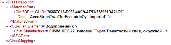

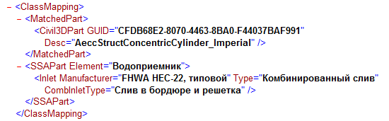

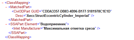

В следующих примерах показаны элементы AutoCAD Civil 3D, которые сопоставляются с элементами Storm and Sanitary Analysis различных типов. Полужирным шрифтом выделены атрибуты, которые для обеспечения корректного сопоставления требуют корректировки. Элементы, выделенные красным цветом, соответствуют именам тегов схемы и не предполагают изменений при использовании с одним типом элементов.
Этот формат также используется для большинства других элементов, за исключением водоприемников и транспортных звеньев. Например, соединения можно заменить требуемым типом элементов: "Вместимость", "Водовыпуск", "Отвод потока" и т. д.
Соединения (или другие узлы)
Комбинированный слив

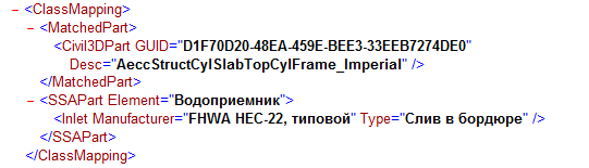

Слив в бордюре
Решетчатый слив

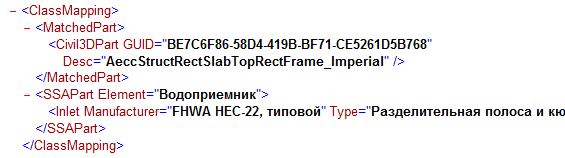

Максимальное сечение захвата
Слив на разделительной полосе и в кювете

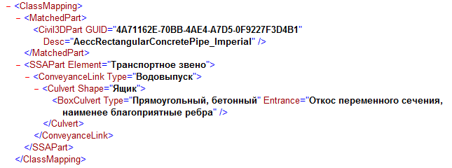

Транспортное звено: труба
Возможные типы транспортного звена: труба, открытый канал, прямоугольный или прямой.
Форма зависит от выбранного типа (см. список доступных форм для каждого типа в Storm and Sanitary Analysis).
Транспортное звено: прямоугольный (с атрибутами прямоугольного сечения и входного отверстия)

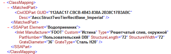

Слив в Storm and Sanitary Analysis является особым случаем, поскольку имеются дополнительные "размерные" атрибуты, которые можно использовать для сопоставления с элементом каталога по более точным критериям. Для получения дополнительной информации см. указанный выше файл SSA_Mapping_Definition.docx. Убедитесь в том, что при сопоставлении используются соответствующие атрибуты для конкретного элемента в Storm and Sanitary Analysis.
Пример (в данном примере сопоставляется пользовательская круглая решетка FDOT с пользовательскими атрибутами)

<ClassMapping> <MatchedPart> <Civil3DPart GUID="864CAB49-5CD4-47E7-978B-A0E9D6B8107C" Desc="AeccCircularCorrugatedHDPEPipe_Imperial"/> </MatchedPart> <SSAPart Element="ConveyanceLink"> <ConveyanceLink Type="Pipe"> <Pipe Shape="Circular"/> </SSAPart> </ClassMapping>
Теперь, поскольку в файле XML сопоставления элементов имеются настроенные соответствия, для труб корректно восстановлены исходные описания.
Это только один пример использования файла XML сопоставления элементов для обеспечения целостности данных при переносе информации между системами AutoCAD Civil 3D и Autodesk Storm and Sanitary Analysis. В данном примере в Storm and Sanitary Analysis указаны только круглые трубы. Однако можно также указать имя элемента для импорта в Storm and Sanitary Analysis путем изменения параметров элемента SSA в файле XML сопоставления элементов.
