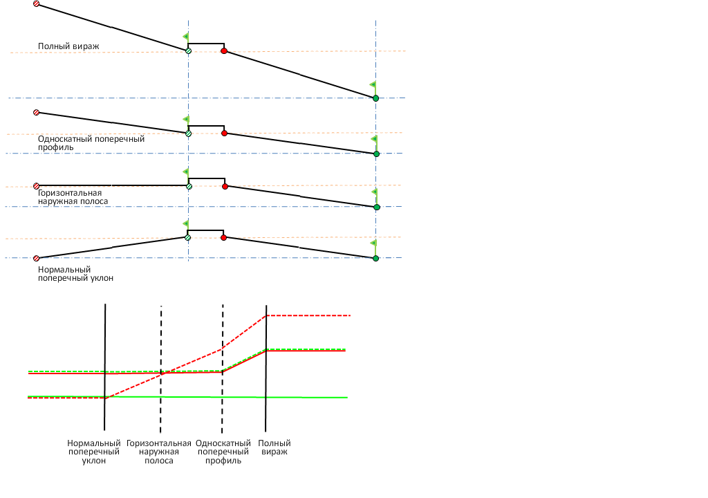

Точка вращения во внутренней области кривой - Сохранять форму разделительной полосы (Виражи на односкатных дорогах с разделительной полосой)
На следующей иллюстрации описан метод точки вращения во внутренней области кривой для односкатных дорог с разделительной полосой.
Требования сохранять форму разделительной полосы означает, что при применении виража разделительная полоса поднимается для учета виража. При использовании этого параметра форма разделительной полосы сохраняется, а точки вращения поднимаются или опускаются.
Пояснения к диаграммам виража приводятся в разделе "Методы точки вращения для оси вращения виража".
