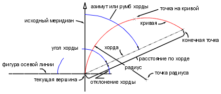

"Окно команд модуля "Геодезия". XC AD BULB [радиус] [угол хорды] [длина хорды]
Если для полученной кривой значение угла превышает 180 градусов, воспользуйтесь параметром BULB.

Далее показан пример кривой, не являющейся касательной:
