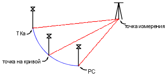

Создание кривой (на фигуре) с помощью трех операций визирования: первой в начале, второй на дуге между началом и концом кривой, третьей в конце кривой.
Построение кривой по 3 точкам

На следующем рисунке показана команда "Кривая по трем точкам":
