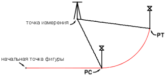

Создание кривой на фигуре с помощью начала кривой
Укажите, что следующее визирование представляет собой начало кривой (НК) в текущей фигуре. Следующее визирование представляет собой точку касания (КТ). Эта команда создает касательную дугу из последнего участка в фигуре.
Указание того, что следующие данные определяют точку начала кривой (НК)
  1. Щелкните в области инструментов на вкладке "Съемка" правой кнопкой мыши именованную сеть выберите пункт "Окно команд модуля "Геодезия".
  2. В строке "Команда" введите:
    PC
Пример командной строки
PC
AD 13 30 25 ! Shot on PC
AD 14 33 24 ! Shot on PT
END
На следующем рисунке показана команда "Начало кривой":
