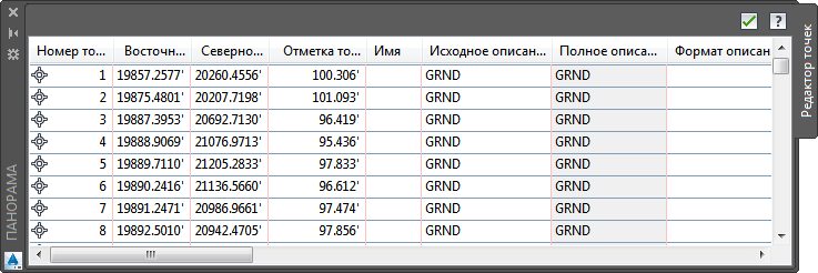

Окно "Панорама" служит для отображения данных, например точек, в виде горизонтальной сетки.
В окне "Панорама" могут отображаться многие типы данных, например вид "Редактор точек" и вид "Объекты трассы". Если активны несколько видов, в целях экономии экранного пространства окно "Панорама" создает вкладку для каждого вида, как показано на следующей иллюстрации.
Чтобы вывести вид на передний план, щелкните на вкладке с его именем.
