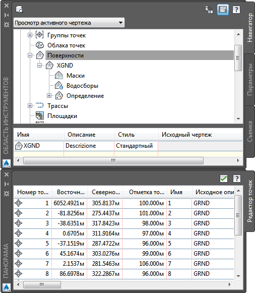

Общие элементы области инструментов и окна "Панорама"
Окна "Область инструментов" и "Панорама" (два основных плавающих окна в AutoCAD Civil 3D) имеют несколько общих функций.
Вкладки

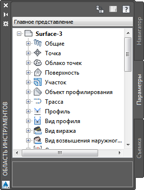

В окне "Область инструментов" всегда отображается как минимум две вкладки - "Навигатор" и "Параметры". Окно "Панорама" отображает названные вкладки, если в нем активно несколько инструментов (видов).
