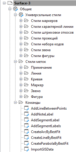

Коллекция "Общие" служит для создания универсальных стилей и стилей меток, которые можно применять к объектам нескольких типов.
Такие объекты, как трубы и поверхности, могут иметь общие стили визуализации из коллекции "Общие универсальные стили", а коридоры и объект профилирования — другие общие стили в данной папке.
Линиями, кривыми, характерными линиями и коридорами используются общие "Создание стиля метки". Кроме того, эта коллекция содержит "Характерные стили меток", не относящиеся к конкретному объекту.
На следующей иллюстрации показан пример коллекции "Общие":
