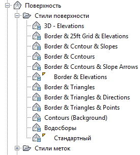

Управлять стилями для классов объектов можно с помощью коллекции "Стили" для конкретного объекта в дереве вкладки "Параметры".
На следующем чертеже приведен пример коллекции стилей объектов в дереве вкладки "Параметры":
Щелкните правой кнопкой мыши коллекцию объектов, чтобы вызвать стандартное контекстное меню со следующими командами:

Щелкните правой кнопкой мыши название стиля, чтобы вызвать стандартное контекстное меню со следующими командами:
