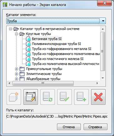

Для доступа к Конструктору элементов Выберите найти.
При этом отображается диалоговое окно
.С помощью диалогового окна
можно выбрать для работы каталог труб или каталог колодцев и просмотреть категории внутри выбранного каталога.Представленные в этом диалоговом окне значки обеспечивают выполнение нескольких задач. Если поместить курсор поверх значка, появится подсказка с объяснением функции этого значка. Значки активизируются в соответствии с произведенным в дереве каталога выбором.
Если требуется... | выполните следующие действия: |
выберите какую-либо папку описания главы, затем нажмите "Создать парам. эл-т". В диалоговом окне "Новый элемент" введите имя и описание создаваемого элемента и нажмите "OK". После этого открывается среда построения для создания элемента. |
выберите этот элемент в дереве каталога и затем нажмите "Изменить размеры эл-та". Открывается среда построения для изменения элемента. |
после внесения изменений в элементы или в каталог нажмите "Обновить каталог" для обновления каталога труб или каталога элементов колодца в целом. |
после внесения изменений в каталог нажмите "Тест каталога" и убедитесь в том, что проверка прошла успешно. |
нажмите "Новая глава" и введите имя. Можно добавлять главы к данному каталогу или к другой главе. |
выберите элемент и нажмите "Удалить". Элемент будет удален из каталога и из дерева каталога. |

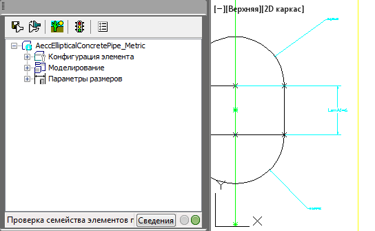

Когда пользователь выбирает создание или изменение какого-либо элемента, Конструктор элементов открывает параметрическую среду построения, которая запускает несколько функций:
