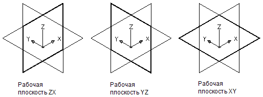

Конструктор элементов по умолчанию предоставляет три рабочие плоскости, пересекающиеся в начале координат по осям X, Y и Z. Эти рабочие плоскости позволяют начать работу по моделированию элемента. Как правило, лучше начинать процесс моделирования в верхней рабочей плоскости и при необходимости добавлять остальные. В процессе моделирования добавлять рабочие плоскости можно в любой момент. Каждая рабочая плоскость имеет собственную внутреннюю систему координат. Рабочие плоскости могут быть созданы на любой плоскости текущей пользовательской системы координат (ПСК) или Мировой системы координат (МСК).

По умолчанию
Создание стандартных рабочих плоскостей по осям ZX, YZ и XY в системе МСК.

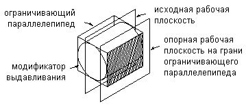

Рабочие плоскости ссылки
Рабочая плоскость ссылки определяется как плоскость, располагаемая на грани, образуемой границами модификатора. Каждый модификатор имеет невидимую границу, или граничный прямоугольник, который определяет протяженность объекта. Можно создать рабочую плоскость, которая имеет ссылку на одну из плоскостей данной границы. Для определения рабочей плоскости ссылки следует выбирать модификатор и исходную рабочую плоскость, которая представляет направление создаваемой плоскости. Обнаруживаются границы или граничный прямоугольник данного объекта, при этом имеется возможность выбора двух допустимых рабочих плоскостей ссылки. При перемещении или изменении размера модификатора рабочая плоскость ссылки перемещается вместе с ним.
