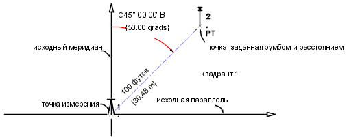

Следующий пример иллюстрирует использование команды BD, если в качестве единиц выбраны футы:
NE 1 100 100
STN 1
BD 2 45 1 100 PT
! BEARING: N 45-00-00 E DISTANCE: 100.0000
! POINT 2 NORTH: 170.7107 EAST: 170.7107
! ELEV: <Null>
Этот набор команд создает точку 2 по заданным румбу и расстоянию.
Точка, созданная с помощью команды BD:
Точка 2 размещается путем поворота на румб 45°0'0" (50 град) в квадранте 1 (СВ) на расстоянии 100 футов от точки инструмента и сопровождается описанием PT.
