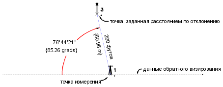

В следующем примере проиллюстрировано применение команды "Расстояние по отклонению".
NE 1 100 100
STN 1
AZ 1 2 100
BS 2
DD 3 85.2657 60.960
! AZIMUTH: 385.2657 DISTANCE: 60.9600
! POINT 3 NORTH: 170.7107 EAST: 86.0167
! ELEV: <Null>
Точки, созданные с помощью команды DD:
Точка 3 размещается путем поворота на угол отклонения 85,2657 вправо от продолжения линии обратного визирования на расстоянии 200 единиц. Углы и расстояния измеряются в текущих единицах, если не вводится определяющий суффикс.
