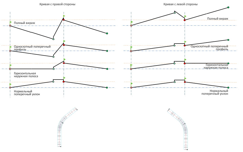

Точка вращения с левой стороны - Искаженная разделительная полоса (Виражи на односкатных дорогах с разделительной полосой)
На следующей иллюстрации описан метод точки вращения с левой стороны для односкатных дорог с разделительной полосой.
Искаженная разделительная полоса означает, что при применении виража ширина разделительной полосы остается неизменной, однако высота ее стороны увеличивается или уменьшается для вмещения виража. Этот параметр приводит к искажению формы разделительной полосы, при этом точки вращения остаются в исходном положении.
Пояснения к диаграммам виража приводятся в разделе Методы точки вращения для оси вращения виража.
