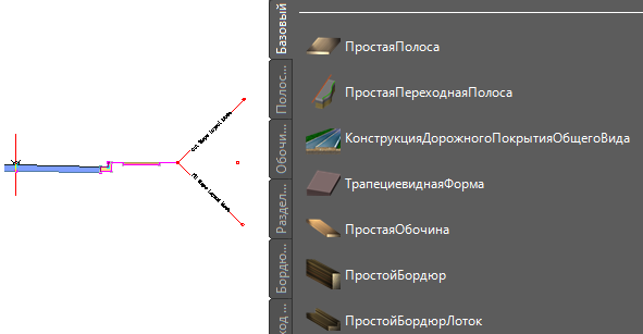

Конструкция дорожного полотна (слева) с элементами, показанными на инструментальной палитре (справа)

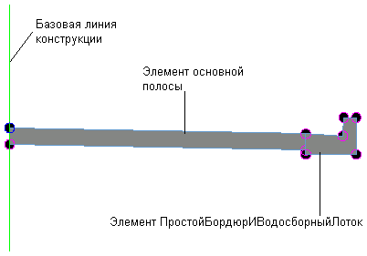

На иллюстрации ниже показана простейшая конструкция, представляющая собой одну из частей (полос) дороги с двумя полосами движения. Одна полоса движения с бордюром и водосборным лотком образована путем добавления на базовую линию трассы объектов-элементов конструкций с именами "ПростаяПолоса" и "ПростойБордюрЛоток".
