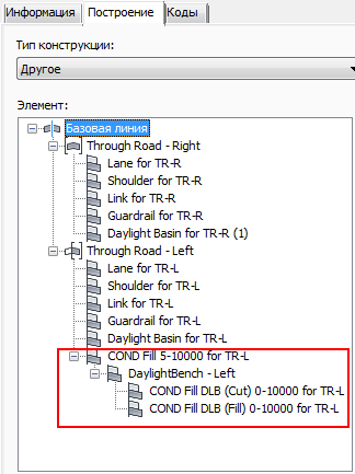

    Далее следует присвоить значимое имя каждому элементу в условной конструкции. Присвоение значимых имен упрощает идентификацию элементов конструкции при назначении целей и помогает определить элементы конструкции в коллекции "Элементы конструкции" в дереве "Навигатор".
Присвоение значимых имен условным элементам конструкции
  1. На чертеже укажите правой кнопкой мыши на условный элемент конструкции и выберите пункт "Свойства конструкции".
  2. В диалоговом окне "Свойства конструкции" выберите вкладку "Конструкция".
    Для элементов конструкции, добавляемых с одной стороны конструкции, отображаются имена по умолчанию, за которыми следует обозначение соответствующей стороны.
  3. В списке "Элемент" выберите условный элемент конструкции, который расположен на левой стороне конструкции. Щелкните его еще раз, чтобы выделить текст. Измените имя так, чтобы оно отражало тип условия, обнаружение которого задано. В следующем примере имя первого условного элемента конструкции изменяется на COND Fill 0-5 for TR-L. В данном примере обозначение COND показывает, что это условный элемент конструкции. Обозначение Fill (насыпь) показывает тип условия, при котором используется элемент конструкции. Обозначение "0-5" показывает минимальное и максимальное допустимые значения расстояния для условия "насыпь". В этом примере обозначение TR-L представляет собой ссылку на имя родительской конструкции, с которой связан данный конкретный элемент конструкции (в данном случае "Through Road" (магистральная дорога) или TR и "Left side" (левая сторона) или L).
  4. Присвойте значимые имена всем остальным условным элементам данной конструкции.
  5. Нажмите "ОК".
