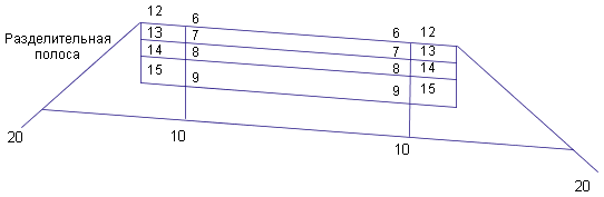

На приведенной ниже иллюстрации показано местоположение стандартных кодов звеньев на элементах конструкции, описывающих дорогу с пониженной разделительной полосой и усеченными обочинами.
Дорога с пониженной разделительной полосой и усеченными обочинами
В следующей после иллюстрации таблице представлены описания кодов звеньев, которые используются в показанных конструкциях.
