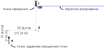

PT OFFSET 4 15.240 7.620
! AZIMUTH: 385.2657 DISTANCE: 41.0350
! POINT 4 NORTH: 170.7107 EAST: 984.7600
! ELEV: <Null>
Точка 4 размещается на расстоянии смещения 15,240 и на расстоянии 7,620 впереди от точки 3.
Точка, созданная при смещении
